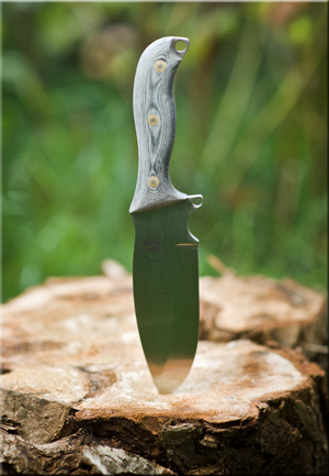

Devant la jungle d'argumentaires commerciaux dans le milieu de la coutellerie, un petit topo pour faire son choix de manière plus sereine.
Le Ka Bar couteau emblématique, acier carbone, profil Bowie, montage soie et manche en cuir.
- Quel Acier?
L'Inox : les aciers inox présentent l'avantage de ne pas ou peu s'oxyder. En contre partie ils sont plus cassant et plus difficile à affûter.
Le Carbone : les aciers carbones sont plus résistants à la torsion et à la rupture et facile à affûter mais nécessite un petit graissage de retour de sortie pour éviter la rouille.
- Quelle Dureté?
La dureté des lames ou indice Rockwell est devenu ces dernières années un argument de vente important. Une lame dure gardera son affutage plus longtemps mais sera cassante, inutile donc de prendre des produits trop dur. Un indice de dureté Rockwell situé autour de 54/55 est intéressant pour une utilisation "Survie", lame souple, résistante et facile à affûter avec les moyens du bord.
-L'Epaisseur :
Une épaisseur de 4 à 5 mm dans un acier bien traité au niveau de sa dureté est suffisant pour la plupart des tâches de terrain.
-Les Formes :
Les formes de lames sont innombrables mais les plus prisées pour le terrain sont souvent les plus simples telle l'incontournable profil Bowie (Ka-Bar) et la forme Drop Point (Fallkniven F1)
Le Warthog : lame en acier carbone, profil drop point et montage de plate semelle.
- L'Emouture :
L'émouture est la "pente" allant du dos de la lame au fil de la lame. Il existe de multiples formes d'émoutures dont l'énumération complète serait difficile, les plus intéressantes sur le terrain reste le type convexe dit sabre ou saber-grind et le Scandi-grind.
-Montage Poignée Soie ou Plate Semelle :
La Soie : la Soie est une tige reliant la lame au pommeau du couteau, exemple le Ka-Bar US Marine dispose d'un montage sur Soie. La soie étant enveloppée par le matériaux du manche du couteau, ce montage amorti et améliore le confort pendant les frappes de taille, inconvénient ce montage est plus fragile que la Plate Semelle.
La Plate Semelle : La Plate Semelle se caractérise par un montage de type intégral avec deux plaquettes fixées de part et d'autres du manche. Très robuste, ce montage est un peu moins confortable que la soie.
-Le Manche :
Privilégiez un montage simple et ergonomique pour éviter les ampoules, le micarta, G10, cuir et bois sont des matériaux sérieux, robustes et agréables au touché.
-L'Etui :
Un bon étui est important, le portage du couteau doit être aisé et confortable. Un bon étui peut permettre plusieurs types de portage: ceinture, gilet, sac à dos tout en permettant une saisie rapide est en sécurité de l'outil tranchant.
Les matériaux les plus en vogue sont le Kydex et le Cordura mais le cuir bien qu'ancien est une option très sérieuse et souvent silencieuse.
Etui cuir custom pour Fallkniven F1 permettant un port horizontal et vertical.
Bien que simpliste, j'espère que ce tuto vous permettra de trouver d'une manière plus assurée votre futur compagnon de route.
