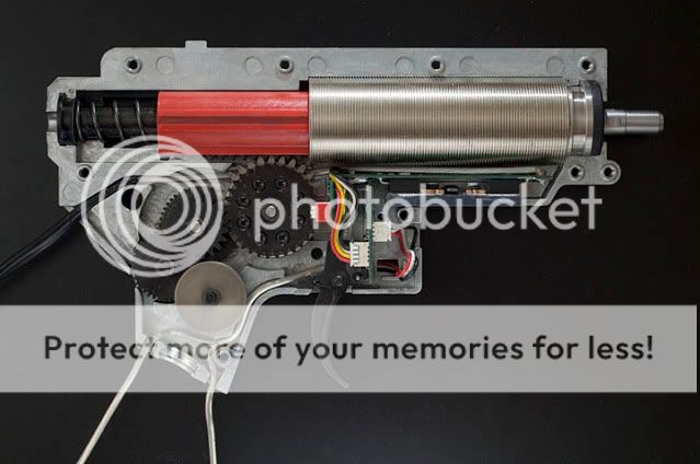

A partir des version M130, un engrenage est rajouter par rapport à la version M90 et 110. Sur l'image on voit nettement l'engrenage en plus comparer à une V2 normale.
Maintenant on attaque le vif du sujet : quiqui ya dedans?
Hé bien tout simplement la même chose ou presque qu'un PTW...

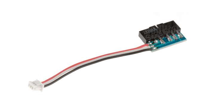

L'électronique, a quelques PIN et puces près il s'agit de la même chose :
Le piston et système de tête de piston :
Vous remarquerez qu'il n'existe pas d'anti retour, tout simplement parce que c'est géré par électronique au même titre que le PTW
