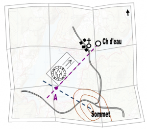

La géolocalisation par triangulation
La triangulation permet de te situer sur la carte approximativement. Elle est utilisé principalement pour ce situer en dehors des chemins ou l'hors de la perte d'un tracé.
En théorie, la triangulation est simple mais si le paysage est trop boisé cela peut prendre plus de dix minutes, le temps de trouver le lieu adéquate.
Technique:
- Oriente ta carte vers le N.
- Regarde autour de toi les points de repère que l'on peut voir et retrouve-les sur la carte (village, clocher d'église, sommet, antenne, ligne haute tension, etc), Il faut choisir deux points de repère évidents avec un angle, si possible de 90° entre eux.
- Fais une visée sur le premier point de repère et reporte cette visée sur la carte.
- Fais une autre visée sur le deuxième point de repère et reporte là aussi sur la carte.
Vous êtes donc à l’intersection des deux axes.
Pour être certain vous pouvez prendre un troisième point, si sa visée se croise non loin des deux précédentes c’est tout bon !

Ouch... très succint...
Et comment je«prends ma visée»  ? (Tire mon azimuth serait plus approprié)
Comment je trace ensuite le gisement sur ma carte correctement  ?
Tu devrais approffondir un peu.  Wink
