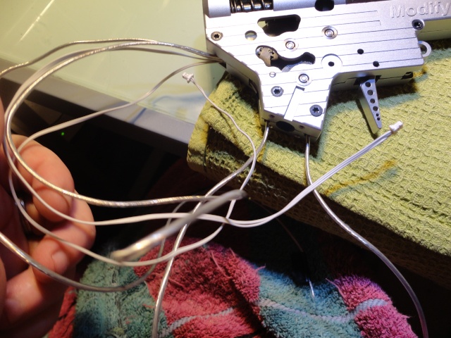

La GB avant garniture
La GB garnie
Grosse difficulté sur cette opération. Il est illusoire de passer devant le passage pignon l'ensemble alimentation + cordon de com du processeur. 2 cordon plus tard(rongés par le pignon moteur) j'ai fait le tour par l'extérieur.
Nota - la partie contacteur electrique est remplacé par la platine électronique -la sélection semi-full , idem. Poubelle aussi le systéme selection semi sur pignon haut , contacteur électronique à la place
Mise en place du cœur du mosfet dans le tube de crosse.
La GB finalisée.
