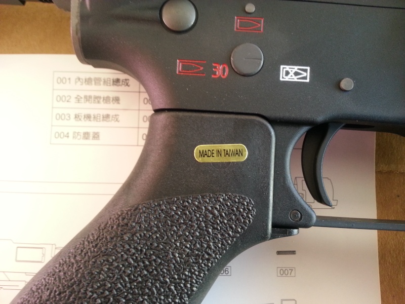

Les premières photos de la réplique :

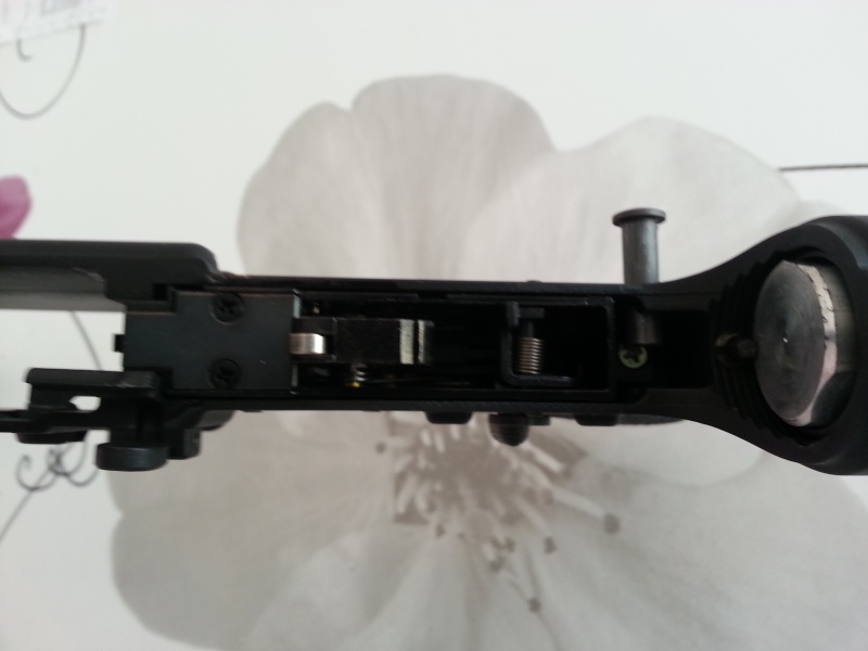

Une fois notre upper basculé, nous avons accès à notre bloc détente à coeur ouvert ^^ en profiter pour huiler à chaque démontage :
