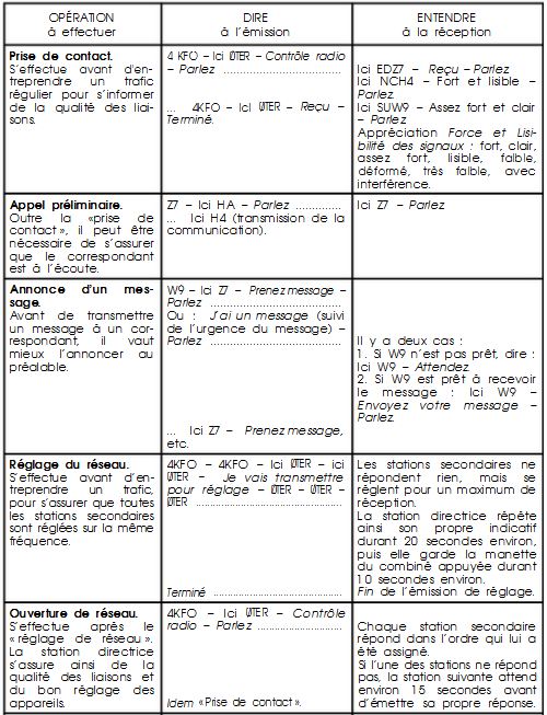

Le message est un texte rédigé par une autorité et trans- crit sur des formulaires (petit ou grand format). Le message comprend trois parties : l'en-tête, le texte, le final.L'en-tête et le final comportent un certain nombre de compo- sants. Ils facilitent l'écoulement du trafic. Les parties, composants et éléments, ont une disposition et un ordre de succession réglementaires que doivent parfaitement connaître les opérateurs radio.
CHAPITRE 6
TERMES DE PROCÉDURE
Prochain Tuto : la procédure simplifiée
