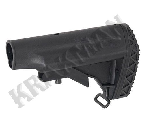

La matiére est en Acier et en alumium. Le src est l'une des plus aboutie elle se raproche à l'aspect et au poid de la vrai, avec ses 3k 300. L'interne est d'origine renforcée avec des roulement 8mm, et une majeur partie de la gear en acier. Cependant un défault personnel me chagrine, le cablage part sous le RIS, se qui impose un AN-PEC que je n'aime pas particuliérment. La solution sera de déplacer le cablage dans le tube de crosse et de changer celle-ci.
Comme crosse je vais prendre celle de HK417
Et rajouter une batterie spécifique au 417.
Pour diminuer la puissance il me faudra un sp100 guarder, et je pense changer le canon 6.04 d'origine pour un 6.02 src vendu pour M4 étant compatible.

Tous d'abord changement du câblage, d'origine vers l'avant, avec un affreux Anpec. Donc démontage intégrale de la réplique. Nous avons enlevé le câblage d'origine, pour un renforcé en direction du tube de crosse.
[img][/img]
[img][/img]
Après changement du ressort de puissance, graissage, recablage. Nous remontons la bête.
[bLa réplique une fois finie sort 358 Fps pour 14 billes par seconde.[/b]
Après quelques réglage et le rodage je pense la faire redescendre vers 350.
redémontage pour rajout d'un canon kyou en 6.03 à vu de nez je porte à 45m mais j'ai gagné en précision. J'ai également investi pas un bloc hop up ultimate.
